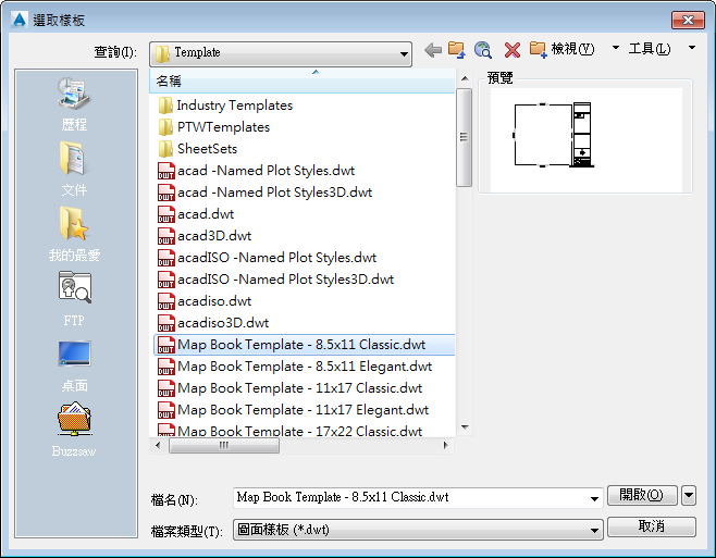

「開啟」
「圖面」。 AutoCAD Map 3D 會自動變更為「Template」資料夾。
向下捲動大約樣板清單的一半並選取第一個地圖圖冊樣板。

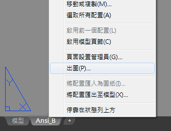

在地圖圖冊的配置頁籤上按一下右鍵,並選擇「頁面設置管理員」。
