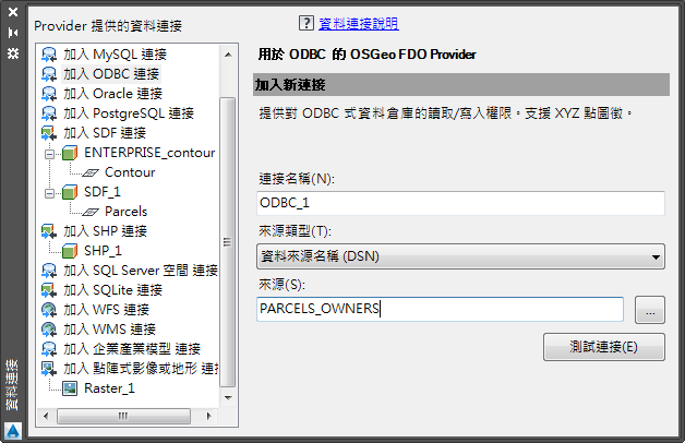

在「資料連接」視窗中指定新連接。請勿將 ODBC 來源中的任何特定圖徵類別圖層加入至地圖。連接到 ODBC 來源時,所有資訊將自動可用於 AutoCAD Map 3D。
此練習使用您在 〈練習 1:設置 Microsoft Access 資料庫的 ODBC 連接〉中建立的 ODBC 來源和您在 〈第 1 課:連接至宗地資料〉中建立的地圖。
從 AutoCAD Map 3D 連接到 Access 資料庫的步驟
「連接至資料」。
連接至您建立的 ODBC 資料來源,但不要按一下「加入到地圖」。
請勿按一下「加入到地圖」。ODBC 來源不包含空間資料,所以沒有要加入到地圖的內容。當連接至非空間資料的來源時,AutoCAD Map 3D 具有對所有非空間資料的存取權限。
