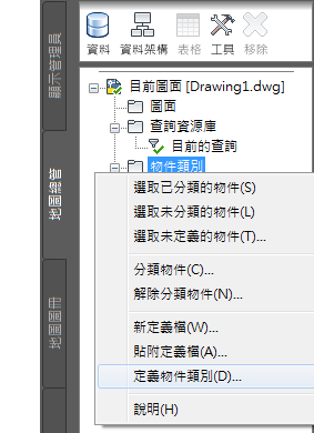

定義物件類別的步驟
「開啟」
「圖面」。
。 查找。 選取一個模型物件以定義一個物件類別。

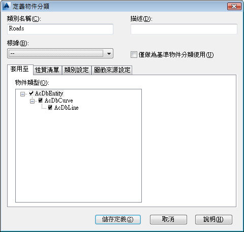

指定既有物件要屬於此物件類別必須使用的物件建立方法。
您加入至此類別的所有既有物件都必須使用您在此處勾選的物件類型。除非您確定所有既有道路物件都是使用 AcDbLine 或 AcDbCurve 方法建立的,否則較安全的做法是僅勾選 AcDbEntity。

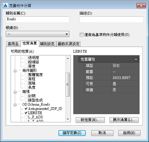

包括在此類別中的物件將永遠保留其自己的性質。您在此處指定的性質即是整個類別的性質。選擇性質以設定其預設值或允許範圍,或使類別所有成員的這些性質都可編輯。
例如,要能夠做為一個群組變更「Roads」類別所有成員的圖層、線型或顏色,請選取這些性質。您可以設定預設值 (如果適用)。例如,您可以將「Roads」類別的所有成員都指定至一個「Roads」圖層。
您可以包括以下性質類型:
指定此物件類別中物件的性質,並指定這些性質的所有預設值。
下表展示了「Roads」類別的一組建議的一般性質及值。
| 性質 | 值 |
| 一般性質 | |
| 顏色 | 紅 |
| 圖層 | Schema_Roads |
| 線型 | 無值 |
| 線粗 | 0.13 |
對於物件資料欄位,清除特定於所選模型物件的值。例如,包括「NAME」和「ST_NAME」性質,以確保您所建立的所有新道路都包含這兩個性質。刪除顯示在此處的值,因為每個新道路的名稱都不同於模型物件的名稱。
例如,按一下「ST_NAME」性質,然後查看其值。街道名稱的預設值是模型物件的名稱。對於您所建的幾乎所有新道路來說,此值都是錯誤的。選取該值並將其刪除。
指定至此類別的物件都具有「ST_NAME」性質,但是值將是該道路的名稱 (如同其物件性質中所儲存的)。如果沒有值存在,則該性質為空。下表展示了「Roads」類別的一組建議的 OD:Schema_Roads 性質及值。
| 性質 | 值 |
| Autogenerated_SDF_ID | 無值 |
| LENGTH | 無值 |
| NAME | 無值 |
| PREFIX | 無值 |
| SEG_ID | 無值 |
| ST_NAME | 無值 |
| ST_TYPE | 無值 |
| SUFFIX | 無值 |
| TYPE | 無值 |

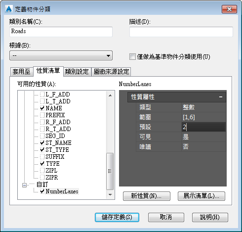

定義物件類別的任意自訂性質。
「NumberLanes」將被勾選。

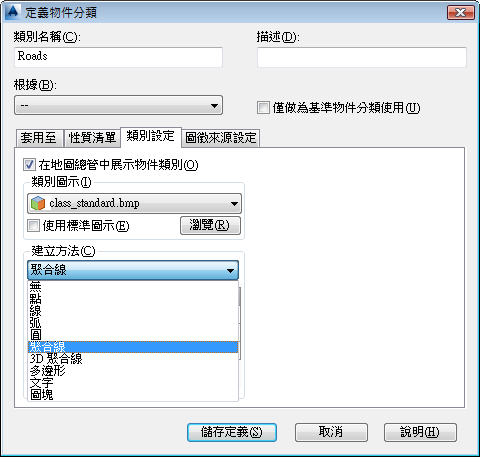

為您在此物件類別內建立的新物件選擇建立方法。
使用此類別建立道路時,請使用「聚合線」來建立。您加入至此類別的既有物件不必為聚合線。
