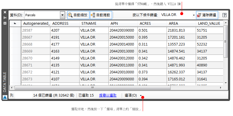

顯示所有圖層的「資料表」。篩選「資料表」以展示宗地的子集 - 在此例中僅為 Villa Drive 上的宗地。

使用「資料表」篩選圖徵的步驟
「開啟」
「圖面」。 請勿拼字「Drive」。
使用「資料表」篩選您查看的宗地。
此按鈕處於開啟狀態時會突出顯示
向左捲動「資料表」以查看最左側的欄位。
AutoCAD Map 3D 將縮放至選取的宗地。
您可以進行更細緻的搜尋。 按一下
。 查找 此選項使您可以使用布林值條件查詢圖層 (例如,ACRES > 1 可以尋找大於一英畝的宗地)。然後,地圖將僅展示與您的查詢相符的物件。
