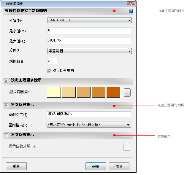

  1. 「主題圖圖層」對話方塊中的「根據性質建立主題圖規則」下,按一下「性質」旁邊的下拉箭頭,然後選取「LAND_VALUE」。
    保留最小值、最大值和分佈設定不變。
    使用「主題圖圖層」對話方塊設計主題圖。
  2. 按一下插圖旁邊的「型式範圍」
  3. 選取填滿元素。
  4. 將顏色自動分類的最後一種顏色變更為深紅色。
  5. 按兩次「確定」以返回至「型式編輯器」。保持「型式編輯器」開啟,以便進行下一個練習。
