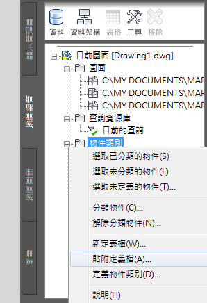

  2. 「工作窗格」「地圖總管」頁籤上的「物件類別」上按一下右鍵,然後按一下「貼附定義檔」,以貼附物件定義檔。
    貼附 MyDefinition.xml 定義檔。
  3. 選取您所建立的 MyDefinition.xml 定義檔,然後按一下「開啟」

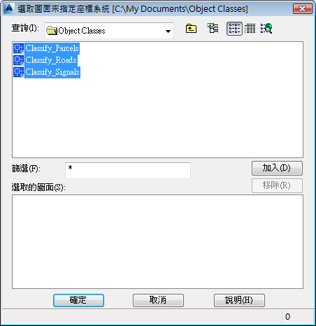

  5. 導覽至您儲存自學課程資料的資料夾。按住 Shift 鍵,按一下以下圖面,然後按一下「加入」
    • Classify_Signals.dwg
    • Classify_Roads.dwg
    • Classify_Parcels.dwg
    選取全部三個圖檔。
  6. 按一下「確定」
