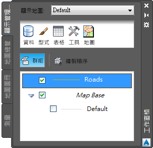

  1. 在「顯示管理員」中,選取標示為「Roads」的圖層,然後在功能表區域中按一下「型式」
    如果您尚未下載此自學課程的範例資料,請觀看視訊。
    選取「Roads」圖層並按一下「型式」

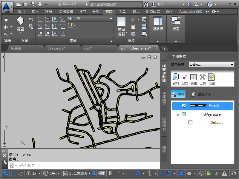

      請注意,此地圖檔與 AutoCAD 圖面一樣,使用檔案副檔名 .dwg。兩種檔案類型均使用相同的基本檔案格式。
    • 按一下「儲存」
您現在所處的位置
在地圖中,可以查看型式化的道路。
