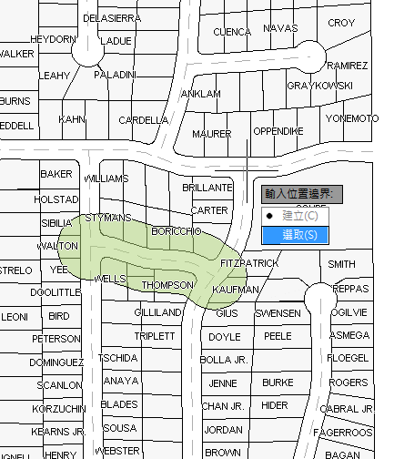

  3. 「建立查詢」對話方塊中按一下「在地圖上定位」,然後選取「與任意部分相接」「多邊形」
  4. 「輸入位置邊界」提示中,按一下「選取」
    在提示中按一下「選取」。按一下環域以選取其做為位置條件。
  5. 在「選取物件」提示中,按一下環域多邊形。
  6. 「建立查詢」對話方塊中,按一下「確定」
AutoCAD Map 3D 會篩選宗地,以僅顯示與您所定義的環域查詢相符的宗地。
僅與篩選準則相符的宗地會顯示在地圖中。
