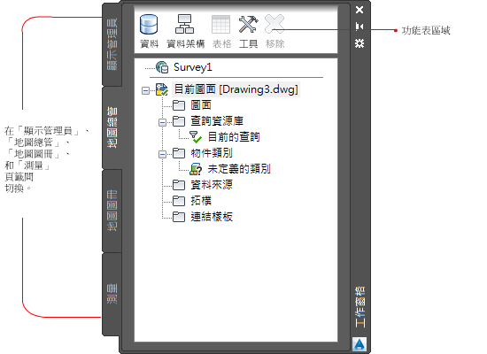

工作窗格
使用「工作窗格」,您可以快速存取常用的圖徵,並將這些圖徵分組到與工作相關的視圖中。使用「工作窗格」建立、管理、顯示和發佈地圖。
工作窗格
有四個頁籤:
「工作窗格」的每個視圖均有其自己的功能表區域。您也可以在「工作窗格」中的任一項目上按一下右鍵,以查看該項目的自訂功能表。
使用「工作窗格」中的以下技術

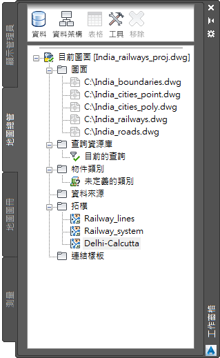

地圖總管
可使用「地圖總管」管理目前地圖中包括的資料來源。
可使用「地圖總管」管理以下項目:
  • 圖徵來源 (例如 Oracle、ArcSDE、SHP 和 SDF)
  • 貼附的來源圖面
  • 圖面查詢
  • 物件類別
  • 圖面物件的外部資料來源
  • 拓樸
  • 連結樣板
將圖面貼附至目前地圖的步驟
  • 將檔案從 Windows 檔案總管拖曳至「工作窗格」「地圖總管」頁籤。
在圖面中使用資料庫的步驟
    執行以下作業之一:
  • 將資料庫檔案從 Windows 總管拖曳至「工作窗格」「地圖總管」頁籤。
    如果「地圖總管」頁籤沒有立即顯示資料來源,請在「地圖總管」頁籤中的空白空間上按一下右鍵。按一下「重新整理」
  • 「地圖總管」頁籤的「資料來源」資料夾上按一下右鍵,然後選取「貼附」
    AutoCAD Map 3D 會自動建立所需檔案,以與資料庫應用程式進行通訊。但是,對於某些資料庫類型,必須自行規劃這些檔案。

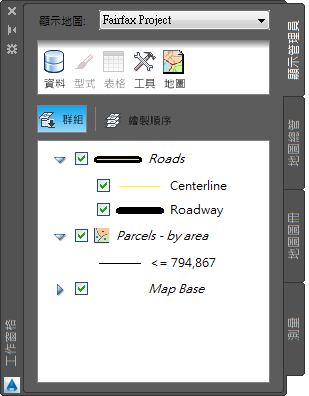

顯示管理員
「顯示管理員」可讓您建立顯示地圖。每個顯示地圖包含一組型式化的圖層。一個地圖檔案中可以包含多個顯示地圖,您可以在每個顯示地圖中為相同的資料設定不同的型式。
使用「資料連接」將圖徵加入至地圖,或將資料來源拖曳至「顯示管理員」做為圖層加入。例如,將一個 SDF 檔案從 Windows® 檔案總管中拖曳至圖層區域,以將其加入圖層。
使用「顯示管理員」中的以下技術
  • 若要變更圖層的外觀,請選取該圖層並按一下
  • 若要檢視並編輯圖層的屬性,請選取該圖層並按一下
  • 若要變更圖層的繪製順序,請選取一個圖層並按一下「繪製順序」。將圖層拖曳為您希望其在地圖中顯示的順序。
  • 若要查看特定於某個圖層的選項,請在該圖層上按一下右鍵。
    選取一個圖層還會在功能區中顯示一個關聯式頁籤 (具有可用於該圖層的選項)。請參閱〈快顯功能表〉
使用「型式編輯器」設定空間圖徵型式的步驟
    註: 您將需要此範例資料以執行這些步驟。如果您尚未下載它,請跳至下一部分「地圖圖冊」。
  1. SampleMap.dwg 檔案中,選取「顯示管理員」中的「宗地」圖層。
  2. 若要變更宗地的顏色,請按一下「工作窗格」功能表區域中的「型式」按鈕。
    • 按一下「型式編輯器」視窗中間的「型式」欄位。
    • 選取其他前景顏色,然後按一下「確定」
    • 按一下「型式編輯器」右上角的「X」將其關閉。變更將顯示在地圖中。

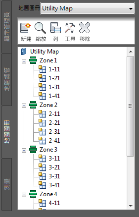

地圖圖冊
使用「地圖圖冊」頁籤可透過型式化的地圖建立列印的地圖、地圖圖冊和多頁 DWF。「地圖圖冊」使用 AutoCAD「圖紙集管理員」,並在地圖圖冊中提供地圖框的樹狀檢視,如同地圖集中的頁面。使用導覽箭頭可在地圖中的地圖框之間移動。
建立地圖圖冊的步驟
  1. 設置地圖圖冊樣板。
  2. 識別配置預留位置。
  3. 建立地圖圖冊。
  4. 檢視或編輯地圖圖冊地圖框。
  5. 發佈地圖圖冊。
