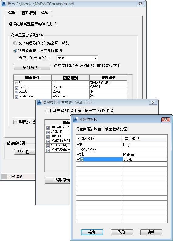

「圖徵類別」頁籤也可讓您將 AutoCAD 圖面性質對映至 SDF 圖徵類別中的性質。如果您已使用顏色、線粗或線型來表示圖層中的物件特性,則可以將這些性質對映至其所表示的特性。在此圖面中,將地圖顏色對映至水線大小。您可以將每種水線顏色對映至獨立的圖徵性質。
此練習使用您在〈練習 1:檢查原始圖面圖層〉 中開啟和修改的 DWGMap.dwg 地圖檔案。
將圖面性質對映至圖徵類別性質的步驟
在匯出的 SDF 檔案中,具有「COLOR」性質的水線物件會具有「Size」性質。
新「Size」性質會具有由文字字串組成的值。
指定每種顏色所表示的涵義。您鍵入的文字字串是每條水線的「大小」性質的值。紅色線會成為 SDF 檔案中的大水線。
| 顏色 | 大小 |
| 紅 | 大 |
| 綠 | 中 |
| 藍 | 小 |
將 .COLOR 性質值對映至圖徵類別性質。
