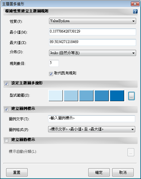

  1. 「顯示管理員」中,選取「Parcels」圖層,然後按一下「型式」
  2. 「型式編輯器」中,按一下「新主題圖」
  3. 「主題圖多邊形」對話方塊中,為「性質」選取「ValueByArea」。
  4. 「分佈」選取「Jenks (自然分等法)」
    Jenks 分佈方式會以圖徵的自然分等法來群組圖徵範圍,以便群組具有相似值的圖徵。此方式展示資料中的自然群組,而不是建立任意切斷點。
  5. 「設定主題圖多邊形」下,按一下「型式範圍」旁邊的,並將填滿顏色範圍設定為任意兩種顏色。
    • 選取型式的填滿元素 (符號和型式下的底部元素)。
    • 「填滿顏色」下,為每種顏色選取按一下向下箭頭,並選擇兩種新顏色。
    「型式範圍」是您指定的兩種顏色之間的漸層。
  6. 按兩次「確定」以返回至「型式編輯器」
