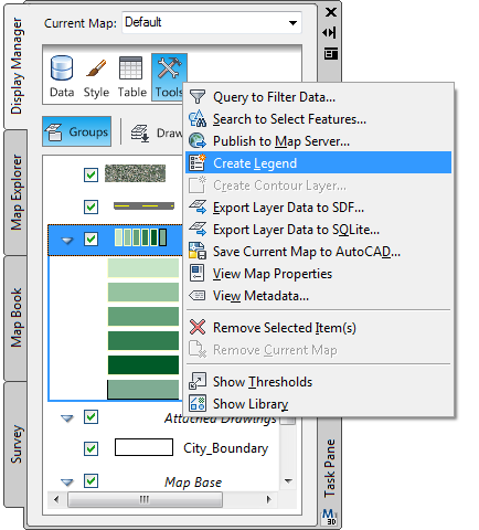

按一下圖片中的箭頭按鈕可查看如何建立圖例。此程序的步驟列示在視訊之下。 |
本練習使用您在先前的練習中建立和修改的 build_map1.dwg 地圖。
在地圖中插入圖例的步驟
「開啟」
「圖面」。
「建立圖例」。
使用「顯示管理員」中的「工具」功能表建立圖例。
請注意, 「顯示管理員」 中列示的每個圖層將與其識別顏色一起自動顯示在圖例中。這些項目將以其在「顯示管理員」中的顯示順序列示。
