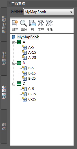

  3. 按一下「產生」以建立地圖圖冊。
    產生地圖圖冊後,會在「工作窗格」中列示地圖框,並會顯示每個地圖框的配置頁籤。
    每個字母表示一個地圖框列,下面縮排顯示有該列中編號的地圖框
    會為每個地圖圖冊地圖框建立一個配置頁籤
