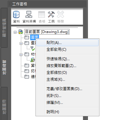

  3. 「工作窗格」「地圖總管」頁籤上,在「圖面」資料夾上按一下右鍵。按一下「貼附」
    「工作窗格」「地圖總管」頁籤貼附圖面。
