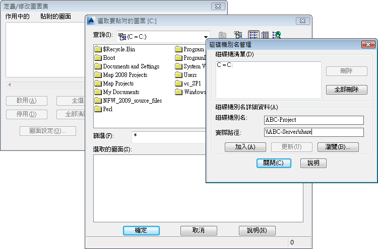

磁碟機別名可讓多個使用者對儲存在共用磁碟機上的某個圖面使用相同的路徑名稱。它可讓每個使用者將該磁碟機對映至不同的磁碟機字母。
如果您已連接至網際網路,請播放視訊以查看如何定義磁碟機別名。此程序的步驟列示在視訊之下。 |
定義磁碟機別名的步驟
「加入圖面資料」
「貼附來源圖面」。 名稱僅能使用字母數字字元 (包括連字號和底線),其中不能包含空格和冒號,並且要以字元開頭。例如,您可以將別名稱為 TutorialData。
在「磁碟機別名管理」對話方塊中,指定別名的名稱及其表示的實際路徑。
在此範例中,請使用您複製了自學課程檔案之資料夾的路徑。
現在,圖面位置已對映至您的磁碟機別名。現在,您無需定義任何其他別名即可開啟該資料夾中的圖面。
