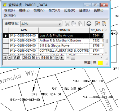

資料檢視
若要將屬性資料連結至圖面物件,請將資料庫貼附至目前地圖。然後使用連結樣板將資料連接至物件。
將屬性資料連結至圖面物件,然後選取表格中連結的資料來亮顯地圖中的物件。

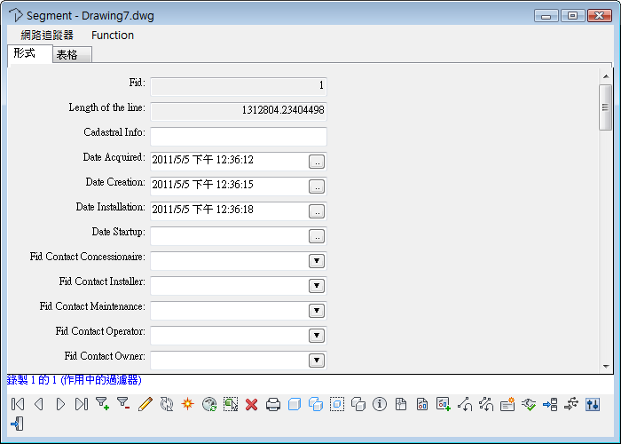

表單
選取任何個別圖徵,並在圖徵類別表單顯示其屬性。更新資訊,並查看在表單及「資料表」中的變更。
表單顯示單一圖徵的屬性資訊。
註: 對於圖面物件和圖徵,許多性質也會在「性質」選項板顯示。
