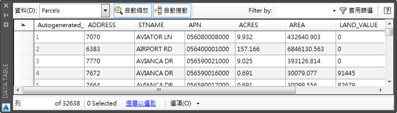

。會顯示與宗地相關聯的資訊,但該資訊不包括擁有者相關資料。
會顯示與「Parcels」圖層相關聯的資料。

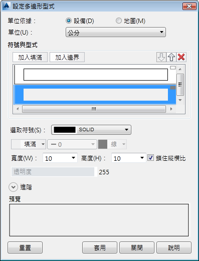

設定地圖中宗地型式的步驟
變更宗地圖層的前景透明度。
