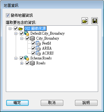

  2. 按一下「輸出」頁籤 「匯出至 DWF/PDF」選項板 「匯出至 DWF/PDF 選項」 查找
  3. 選取「發佈地圖資訊」勾選方塊。
  4. 展開「GIS 圖徵來源」項目以查看其包含的內容。
    如果您完全展開清單,則可以查看與此地圖中的圖徵相關聯的性質。
  5. 勾選「GIS 圖徵來源」項目。
    會自動勾選所有子項目。
    「地圖資訊」對話方塊會確定要將哪些資料發佈至 DWF
    或者,您可以只選取性質的一個子集。
  6. 按一下「確定」
