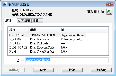

  2. 變更組織名稱。
    「ORGANIZATION_NAME」是文字欄位,其預設值為「Organization Name」。您可以透過鍵入其他值來取代此預設值。
    • 按一下「屬性」頁籤,然後按一下「ORGANIZAT ON_NAME」欄位。
    • 「值」鍵入您組織的名稱。
    • 「增強屬性編輯器」中,按一下「套用」

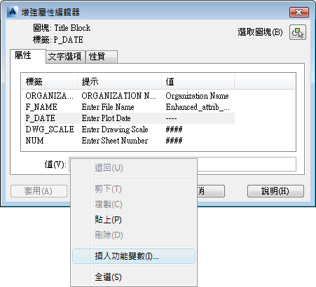

  3. 變更出圖日期項目。
    「P_DATE」(出圖日期) 是一個變數,可以根據欄位自動更新。在此範例中,請將「P_DATE」設定為最後修訂圖面的日期。
    • 按一下「屬性」頁籤,然後按一下「P_DATE」欄位。
    • 在對話方塊底部 (目前包含值 "---") 的「值」欄位上按一下右鍵,然後選取「插入欄位」
      在該值上按一下右鍵以插入一個功能變數。
    • 「功能變數」對話方塊中,於「功能變數名稱」下,選取「目前圖紙修訂日期」。
    • 「格式」下,選取「標題大小寫」
    • 按一下「確定」
