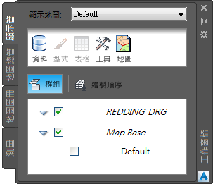

  2. 「工作窗格」「顯示管理員」頁籤上,按一下「資料」「加入圖面資料」「點陣式影像」
  3. 「選取影像」對話方塊中,選取「REDDING_DRG」旁邊的勾選方塊。
  4. 按一下「確定」
    現在,在「顯示管理員」中,REDDING_DRG 會被列示為一個圖層。
  5. 「顯示管理員」中的 REDDING_DRG 圖層上按一下右鍵,然後按一下「更名」
  6. 鍵入 REDDING_RASTER,然後按 Enter
  7. 按一下「儲存」
  8. 「顯示管理員」中,清除 REDDING_RASTER 圖層的勾選方塊。
    點陣式影像將不再顯示在圖面中。
