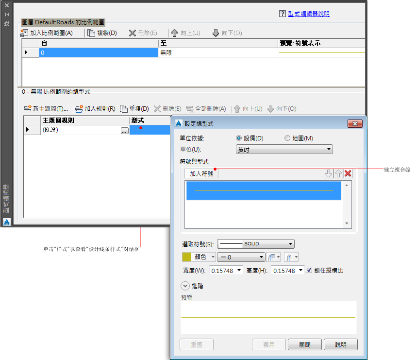

  5. 「顯示管理員」中,選取「Roads」圖層,然後按一下「型式」
    註:
    如果「型式編輯器」已停靠,請將游標移至它上方以使其顯示。它可能停靠在應用程式視窗的左側。
  6. 「型式編輯器」中,按一下「型式」欄位。
  7. 「設定線型式」對話方塊中,按一下「加入符號」
    使用「加入符號」以組合線型式。
  8. 請執行以下作業:
    • 「單位」變更為公釐。
    • 將線厚變更為 2。
    • 「顏色」變更為黑色 (如果不是黑色)。
    這是複合型式的底部線。
  9. 建立線型式的第二部分。
    • 「符號和型式」區域中選取頂部線。
    • 對於「選取符號」,選擇虛線樣式。
    • 保留線條顏色設定為黃色 (或如果其為不同的顏色,將其變更為黃色)
    請注意,現在預覽將顯示一條深灰色線,其中帶有黃色虛線。
    道路的複合線
  10. 按一下「套用」,然後按一下「關閉」
