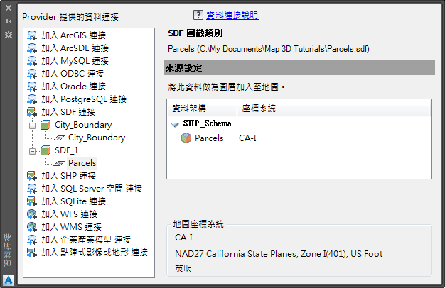

使用「資料連接」的步驟
「連接至資料」。 在「將資料加入地圖」下,「Parcels」已被選取。
此圖徵類別的座標系統顯示在其名稱旁。如果此資訊不正確,您可以按一下「編輯座標系統」以變更座標系統。
僅在您知道圖徵的原始座標系統時變更加入的座標系統,不要變更座標系統以與您的地圖相符。AutoCAD Map 3D 會自動將每個圖徵從其自己的座標系統轉換成目前圖面的座標系統。如果您變更座標系統,則轉換可能會出錯。
在「資料連接」視窗中,連接至資料 Provider,然後選取您所需的圖徵類別。
按一下「加入到地圖」時,名為宗地的圖層將會顯示在 「顯示管理員」 的清單中。一個可以獨立於地圖中其他圖層,執行型式設定、儲存、顯示或隱藏的圖層。
