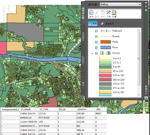

連接至要包括的資料。

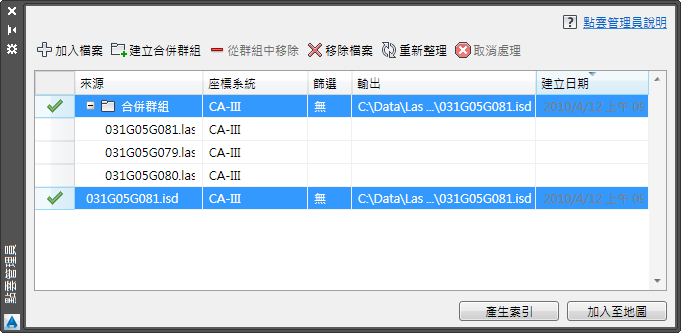

加入鳥瞰相片、等高線地圖以及 DEM 地形。
從「工作窗格」連接至資料。

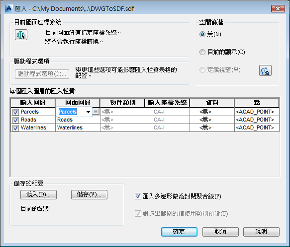

您可以匯入資料,而不是連接至資料。匯入會中斷與來源的連接,並會向您的地圖加入資料的「快照」。如果在此之後變更了資料,則在地圖中將不會看到任何變更,除非再次匯入資料。無法在資料來源中更新匯入的資料。同樣,匯出資料時,僅匯出目前資料。到使用中資料的連接將會遺失。
匯入資料時,您可以在地圖中為其建立結構。將資料指定給圖層或物件類別。將屬性資料加入至物件資料表。指定座標系統。指定點以點、文字或圖塊的形式傳入。
您可以讀取資料、寫入資料以及在標準格式之間轉換資料。

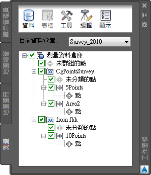

引入從 Autodesk Civil 3D (LandXML) 匯出的點或來自 GPS 設備的 ASCII 資料。
使用「測量」頁籤來匯入和組織測量資料
