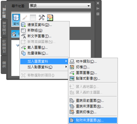

如果您已連接至網際網路,按一下圖片中的箭頭按鈕可查看如何將 AutoCAD 圖面貼附至地圖。此程序的步驟列示在視訊之下。
貼附 AutoCAD 圖檔的步驟
  1. 如果您尚未進行此作業,複製範例檔案到「我的文件」中的資料夾。
    註:
    根據您的作業系統,「My Documents」的位置會有所不同。對於 Microsoft Windows XP 作業系統,其通常位於 C:\MyDocuments。對於 Microsoft Vista 作業系統,其可能位於 C:\Documents and Settings\Administrator\My Documents\Map 3D Tutorials
  2. build_map1.dwg 檔案中,在應用程式視窗頂部的功能區中按一下「常用」「資料」「貼附」
    您還可以使用「顯示管理員」貼附圖檔。
  3. 「定義/修改圖面集」對話方塊中,按一下「貼附」
  4. 導覽至「我的文件」中複製了範例檔案的資料夾,然後選取 Counties.dwg
  5. 按一下「加入」,然後按一下「確定」
  6. 「定義/修改圖面集」對話方塊中,按一下「確定」以將圖檔貼附至地圖。
