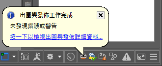

請注意視窗右下角的動畫圖示。
將游標置於動畫圖示上,以查看正在發佈的地圖圖冊頁面。
完成工作之後,會有訊息向您示警是否有任何錯誤。

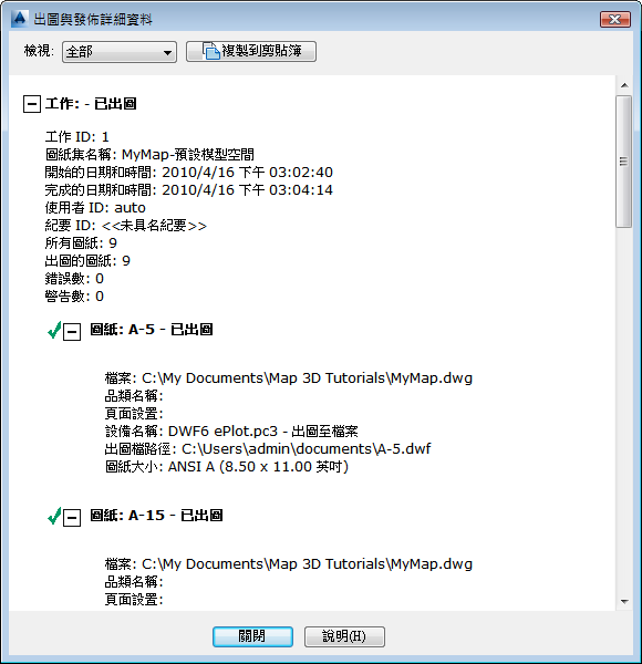

您可以檢視詳細資料
