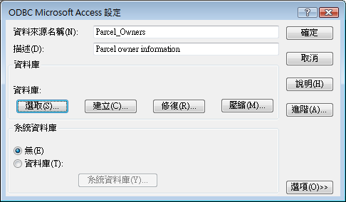

- 在「ODBC Microsoft Access 設定」對話方塊中的「資料來源名稱」中,輸入 Parcel_Owners。
- 輸入描述,例如「宗地擁有者資訊」。
為資料來源命名。

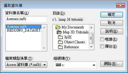

- 在「資料庫」下,按一下「選取」。
- 在「選取資料庫」對話方塊中,導覽至範例檔案,然後選取 Assessor.mdb 檔案。
為此資料來源指定資料庫。
- 在「選取資料庫」、「ODBC Microsoft Access 設定」和「ODBC 資料來源管理員」對話方塊中按一下「確定」。
