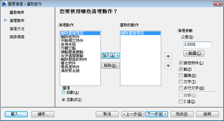

刪除重複項目的步驟

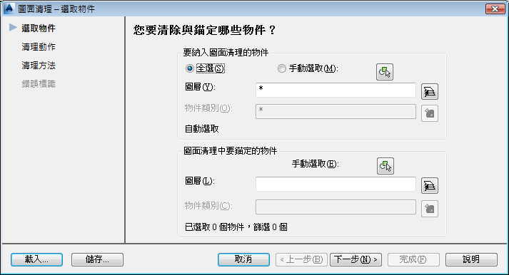

。 查找
選取要包括在清理作業中的所有物件。
在彼此的兩個圖面單位內的所有物件都被視為重複項目。AutoCAD Map 3D 不使用預先定義的單位測量系統 (如公尺或英吋)。例如,一個單位距離可以表示真實世界單位的一公分、一英呎或一英哩。
每項作業都有其自己的參數。

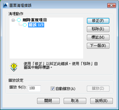

「圖面清理」會找到圖面中的錯誤,並顯示「圖面清理錯誤」對話方塊。對話方塊會依錯誤類型群組錯誤。會亮顯「刪除重複項目」。
若要在修復錯誤之前檢閱錯誤,請展開「刪除重複項目」。若要不經檢閱便立即修復所有重複項目,請選取「刪除重複項目」(不將其展開),然後按一下「全部修正」。
在地圖中,第一個錯誤會顯示一個暫時的標識,以便您可以輕鬆地找到它。
