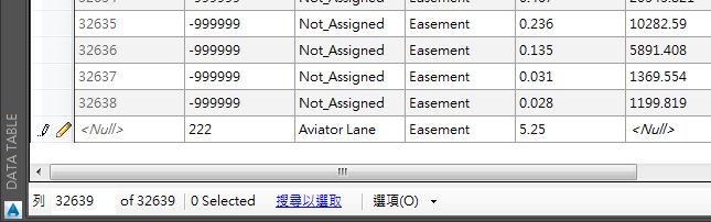

在 「資料表」 中,加入關於此宗地的資訊。
按一下圖片中的箭頭按鈕可查看如何將性質值加入至新宗地。此程序的步驟列示在視訊之下。 |
本練習使用您在先前的練習中建立和修改的 build_map1.dwg 地圖。
加入關於新宗地的資訊的步驟
原始資料來源將會更新。
如果「資料表」最小化或停靠在應用程式視窗的左側,按一下其「展示/隱藏」圖示以顯示它。捲動至「資料表」底部,以查看新項目。
看其他項目以查看適用於每個欄的邏輯項目。
會使用所做的變更更新原始資料來源。
您已加入了新宗地並更新了宗地資料以反映所做的變更。
新資料表項目
