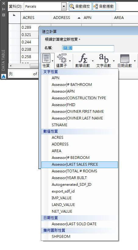

現在,您已將擁有者資料關連至「Parcels」圖層並將結果儲存至新資料倉庫。您可以使用組合的資訊來建立計算的性質。計算的性質是表示式的結果:在此範例中為最終銷售價格除以面積。
若要建立或管理計算,您必須連接至包含用於計算之資料的資料倉庫。
此練習使用您在〈練習 4:將性質儲存至新資料倉庫〉中修改的地圖。
使用關連資料建立計算性質的步驟
「建立計算」。
此圖徵類別的所有性質均列示在「性質」清單中。
「Area2D」。 此選項可計算多邊形的面積。
每個空間圖徵都具有一個幾何圖形性質,您可以將其用於計算面積或長度。
在「資料表」中捲動至右側以查看新欄位。新欄位為灰色,指示其為計算的性質且無法編輯。
