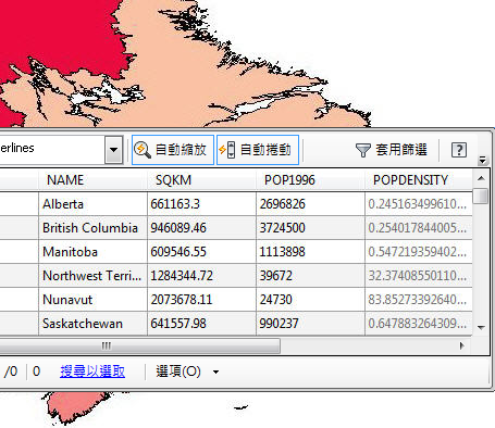

人口密度是透過以人口除以 SQKM 來計算。
您可以將所得的計算結果儲存為「資料表」中的新性質。只要您開啟在其中建立該計算的性質的地圖時,您都可以使用該性質,但是,不會將此性質回存至原始資料倉庫。因為無法編輯計算的性質,所以它們在「資料表」中顯示為灰色。
