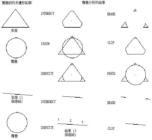

有三種類型的覆疊分析:
若要覆疊拓樸,必須將這兩個拓樸載入目前圖面。
當您覆疊兩個拓樸時,您可以選擇兩個所選拓樸互動的方式。在某些情況下,結果會依哪個拓樸是來源以及哪個是覆疊而有所不同。
「交集」作業可組合拓樸並且僅保留共有的幾何圖形。「交集」與布林值 AND 運算作用類似。無論選擇哪個拓樸作為第一個或第二個,結果都相同。將組合兩個作業的物件資料。
以下是一些使用「交集」的範例:
「聯集」作業可組合多邊形與多邊形並且保留所有幾何圖形。「聯集」與布林值 OR 運算作用類似,並且僅可用於多邊形。例如,您可以組合宗地與土地資訊以進行財產估價。使用「聯集」可根據需要將兩組幾何圖形放在一起或將其分開。
「識別」作業就像是對來源拓樸執行「聯集」作業和對覆疊拓樸執行「交集」作業。使用「識別」可將節點、連結或多邊形與多邊形組合並且保留所有輸入幾何圖形。「識別」將建立一個拓樸和一個連結,其中連結與覆疊拓樸相交。
對問題「哪些宗地 [多邊形] 在百年大洪水氾洪區 [多邊形] 內?」使用「識別」時,將完整展示氾洪區的所有性質。
「刪除」作業將使用覆疊多邊形拓樸 (類似於遮罩),並刪除被覆疊拓樸覆蓋的來源多邊形拓樸中的所有內容。
「截取」作業使用覆疊多邊形拓樸作為邊界。將截取和捨棄來源多邊形位於覆疊多邊形之外的部分。您可以使用此選項展示邊界多邊形內的多邊形,例如城市或州邊界。
「貼上」作業可在來源多邊形之上貼上覆疊多邊形拓樸。未被覆疊覆蓋的來源多邊形仍保留。「貼上」選項僅可用於多邊形。
