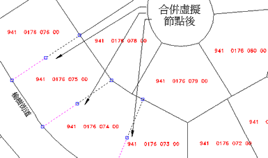

虛擬節點是幾何圖形連結中僅由兩個物件共用的不需要的節點。例如,虛擬節點可能會將一個長的連結不必要地等分為多個較小的連結。
使用「合併虛擬節點」清理動作,您可以找到任何虛擬節點、合併節點和接合這兩個物件。此選項移除在兩個線性物件交點處的節點,但保留頂點位置不變。
虛擬節點存在於兩個連結相交的地方;移除它們會在圖層中建立一條單一聚合線。
當您在具有不同的 Z 值的 2D 聚合線上合併一個虛擬節點時,會使用物件上的第一個 Z 值。在 3D 聚合線上,使用第一個頂點上的 Z 值。物件仍然是一條 3D 聚合線。對於所有其他的性質,都使用第一個物件上的值。
