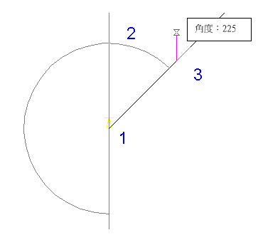

建立物件 (如線或弧) 時,您可以透過指定到另一點的方位角和距離來指定點。方位角是沿北 (南) 子午線旋轉的角度。
選取起點 (1)。然後指定到起點的方位角 (2) 和距離 (3)。
