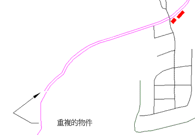

「刪除重複項目」會找到共用相同的起點和終點的物件以及公差距離內的所有其他點。您可以刪除其中一個物件。
您可以包含以下的物件類型:
危險:
請勿對多邊形拓樸使用「刪除重複項目」,因為它會刪除重要的拓樸資料。
- 檢查重複的項目時會考慮物件的座標位置和頂點數,因此會將不同方向的物件、不同類型的物件 (例如,線和聚合線) 以及不同性質的物件 (例如,線型和顏色) 視為重複的項目。
- 檢查重複的項目時,您可以選擇考慮 Z 值 (高程)。對於圖塊、文字和多行文字,您也可以選擇是否要考慮物件旋轉。
- 將有相同幾何圖形但在不同圖層上的物件視為重複的項目。使用「選取物件」頁面,逐個圖層地選取物件。
這個動作會刪除任何在公差範圍內的物件。
