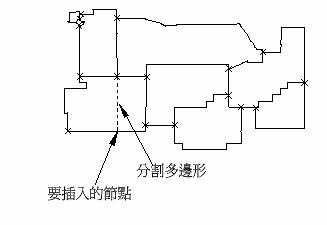

對這個多邊形拓樸的編輯包括加入一個節點,以及使用一個連結等分這個多邊形。
