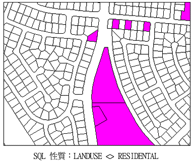

在性質變更過程中,您可以指定填充線樣式以填滿封閉的聚合線和圓。
以洋紅色實體填充線樣式填滿透過查詢擷取的封閉聚合線。
