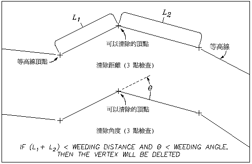

使用清除係數可減少沿 3D 聚合線產生的點的數目。清除係數會忽略相互距離小於「距離」係數而相互偏離小於「角度」係數的頂點。較大的距離和偏轉角度會清除更多的點。以線性單位測量距離係數並以角度單位測量角度係數。
清除係數必須小於增補係數。
透過計算點想對於它之前和之後的頂點的位置,清除 3D 聚合線上的點。如果這三點之間的距離小於清除長度值並且偏轉角度小於清除角度值,那麼不會將中間的點加入等高線資料檔案。
清除係數參數

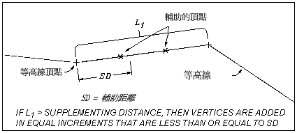

使用增補係數沿 3D 聚合線増補或加入頂點。輔助距離是頂點間的最大距離。如果等高線上頂點間的距離大於增補係數,則會以小於或等於增補距離的相等間隔沿等高線加入點。距離越小,增補的點的數量越多。
增補係數參數

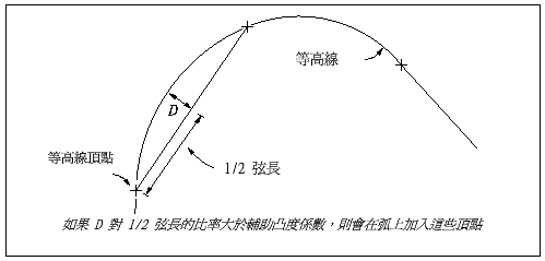

對於曲線,凸度值是從弧到被玄的一半長度等分的玄的距離的比率。凸度係數將頂點加入聚合線,使用直線線段建立曲線的近似值。這些線段的長度根據凸度係數和曲率角度變化。
凸度係數參數
