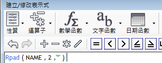

建立文字表示式的步驟
例如,如果要以三個星號填補文字字串的右側,則表示式如下例所示:
對於文字表示式,性質括在括號內,後面跟著所有引數 (由單引號括住)。
如果您要將文字字串從大小寫混合轉換為全部小寫,則表示式如下例所示:
Lower (PRODUCT_NAME)
