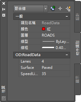

當選取使用物件分類建立的物件時,與該物件類別相關聯的性質會顯示在「性質」選項板的「物件類別」頁籤上。例如,選取道路時,「性質」選項板會展示圖層、線粗、地形類型和車道數。透過在視窗中輸入新值編輯性質。
在圖面中選取道路時,「物件類別」頁籤會展示與物件類別「Road」相關聯的所有性質。透過在方塊中按一下並從清單選取一個項目來編輯某個值。
