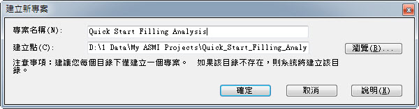

  3. 按一下「開始學習」 > 「啟動」 > 「新專案」
  4. 在「專案名稱」欄位中輸入「Quick Start Filling Analysis」。
  5. 按一下「瀏覽」,以變更專案的位置 (可選)。
  6. 按一下「確定」
