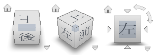

  10. 使用 ViewCube 來操控模型,更清楚地查看總撓曲。您也能夠以 X、Y 或 Z 軸的方向顯示撓曲元件。
