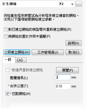

  1. 按一下 (「常用」頁籤 > 「建立」面板 > 「網格」),以顯示「網格」頁籤。
  2. 按一下 (「網格」 > 「網格」 > 「產生網格」),以顯示「產生網格」面板。
  3. 輸入 2 (mm) 做為整體邊長,然後按一下「立即建立網格」。
  4. 完成網格後,按一下 Synergy 視窗底部的「記錄」來關閉「記錄」面板。

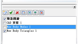

  5. 在「圖層」面板中,除選「新本體節點 1」圖層。
