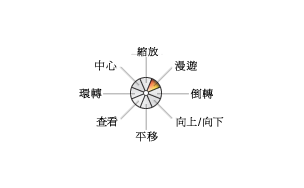

Steering Wheels 也叫做操控盤,是伴隨您游標出現的追蹤功能表,您可以從中存取不同的 2D 與 3D 導覽工具。
Steering wheels 將許多常用的導覽工具合併到一個介面中,因此可以幫您節省時間。下列各圖展示了不同的可用操控盤:
![]() 完整導覽操控盤 |
![]() 基本檢視物件操控盤 |
![]() 小完整導覽操控盤 |
![]() 小檢視物件操控盤 |
您可以在可用操控盤的不同型式之間切換或調整大小與不透明度,來控制操控盤的外觀。操控盤 (2D 導覽操控盤除外) 有兩種不同型式:大與小。
操控盤的大小控制楔與標示在操控盤上顯示的大小;不透明度等級控制模型中操控盤後方物件的可見性。
當您將游標移到操控盤上各按鈕之上時,會顯示它們的相關工具提示。工具提示會顯示在操控盤下方,並且能夠識別在按一下楔或按鈕之後將會執行的動作。
