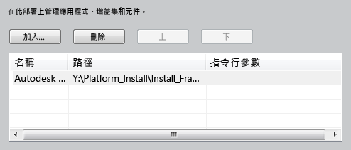

    然後會顯示表格,以便您可管理其他軟體。
  3. 在表格上方按一下「加入」,瀏覽至檔案位置,然後按一下檔案。
    將檔名與路徑加入至管理表格。重複此步驟以加入更多檔案。當表格包含至少兩個檔案時,您可以使用刪除檔案及將檔案在清單中向上或向下移動的按鈕。當表格超出視窗時,系統會加入水平和垂直捲軸。
  4. 在加入所有檔案之後,按一下「包含其他軟體」方塊以隱藏表格。
