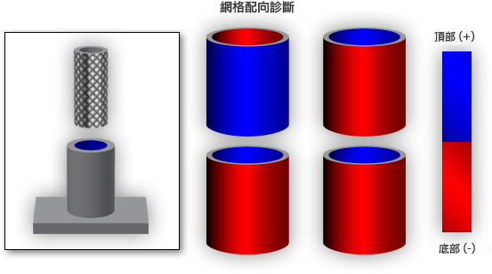

註: 中間平面網格只能用來為簡單的零件嵌入件幾何圖形塑型,例如銅螺紋嵌入件,因為嵌入件的厚度幾乎是一致的。對於複雜的幾何圖形來說,則應使用 3D 網格。
若要使用中間平面網格建立螺紋零件嵌入件,請執行下列步驟。
- 選取模型上接觸嵌入件的元素 - 通常是空心螺柱的側壁。
- 建立新圖層,並將所選元素指定給該圖層。這可以確保正確選取所有元素。
- 按一下
- 選取您在步驟 2 中建立的圖層上的元素。
- 輸入大於嵌入件長度的向量,並記住此向量。
- 按一下「複製」
- 按一下「套用」以複製選取的元素,然後按一下「關閉」
- 選取新元素,然後將性質類型變更為「零件嵌入件」。
- 若要加熱嵌入件,請指定例如材料 (金屬或聚合物)、介面傳導性與初始溫度等必要性質。
- 指定厚度。
- 按一下
(),確保模具嵌入件及零件的配向正確。 註: 網格的配向定義嵌入件位於零件的哪一側。如果嵌入件的頂側接觸到零件的頂側,則嵌入件會接觸到零件頂部。如果嵌入件的頂側接觸到元素的底側,則嵌入件位於零件元素的底側。
