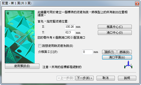

在此工作中,您將使用「流道系統精靈」來建立幾何平衡流道系統。
按一下。
按一下「澆口中心」。
按一下「澆口平面」,然後按一下「下一步」。

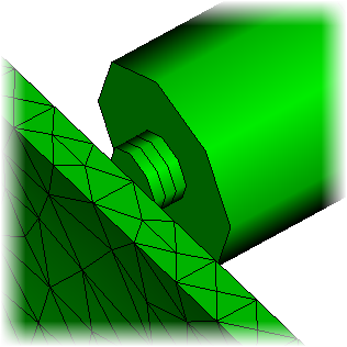

放大其中一個澆口,如以下影像所示。
從 Synergy 視窗右側的導覽列中啟用「選取」工具。
選取澆口中的一個元素,如圖所示。

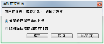

按一下。
選取「僅編輯已選元素的性質」,然後按一下「確定」。
