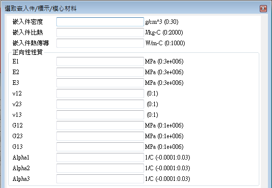

如果您手動輸入材料資料,則可以使用不是由 Moldflow 資料庫中的材料製造的零件嵌入件來執行模擬。
此選項僅適用於
3D 網格類型。
若要模擬將不是由 Moldflow 資料庫中的材料製造的零件嵌入件,則輸入可用材料的下列資料:
正向性材料的機械性質會相對於主軸進行測量。E1 是第一主方向的彈性模數;Alpha1 是第一主方向的熱膨脹係數 (CTE)。
除了材料的機械性質,您還需要在對話方塊底部的「第一主軸」和「第二主軸」欄位中輸入值。對於零件嵌入件的每個元素,請將主軸 (用於測量材料的機械性質) 對映至模型全域座標系。如果插入一個平矩形,則所有元素將具有相同的第一與第二主軸值。針對此平面之外的零件嵌入件元素,請將座標對映至全域座標系統,選取共用第一與第二新主軸的所有元素,並再次於對話方塊中輸入資訊。重複此程序,直到所有零件嵌入件元素均已對映。
