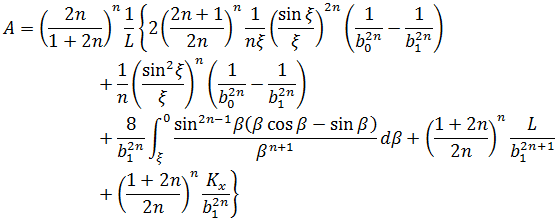

針對典型 QFP 晶片,導線架中的開口存在於晶片的轉角處、側面及周圍,如下圖 1 所示。使用 Hele-Shaw 逼近針對充填與保壓分析為開口塑型時,我們必須考慮在開口上與流關聯的接點壓力損失。由於接點壓力損失,已塑型開口的大小與實際開口的大小將會有所不同。若要計算要在模型中使用的開口大小 (厚度),請使用以下方程式。
其中,
和
(當
(當
(當
其中:
模型中開口的長度可做為導線架的厚度使用。針對晶片的周圍 (如下圖 1 所示), 可以假定為

。可透過以下方程式計算出方程式 2 中積分項的近似值:
在某些區域中有太多開口要在模擬中塑型。例如,在側面區域中可能有數十個開口。以下方程式可用來將相同大小的 個開口合併為一個,並確定一個開口的大小:
