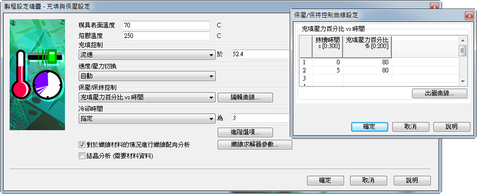

輸入製程設定
在此工作中,您將使用輸入的製程設定並執行分析。
  1. 按一下 (「常用」頁籤 > 「成型製程設置」面板 > 「製程設定」)。
  2. 確保「模具表面溫度」為 70°C
  3. 確保「熔膠溫度」為 250°C
  4. 將「充填控制」設定為流速 54.2 cm^3/s
  5. 按一下「編輯曲線
  6. 將曲線設定為 0 - 80%、5 - 80%
  7. 按兩次「確定」。
    製程設定類似於以下影像。
  8. 按一下 (「首頁」 > 「分析」 > 「開始分析」)。執行分析需要花費 10 - 25 分鐘。
