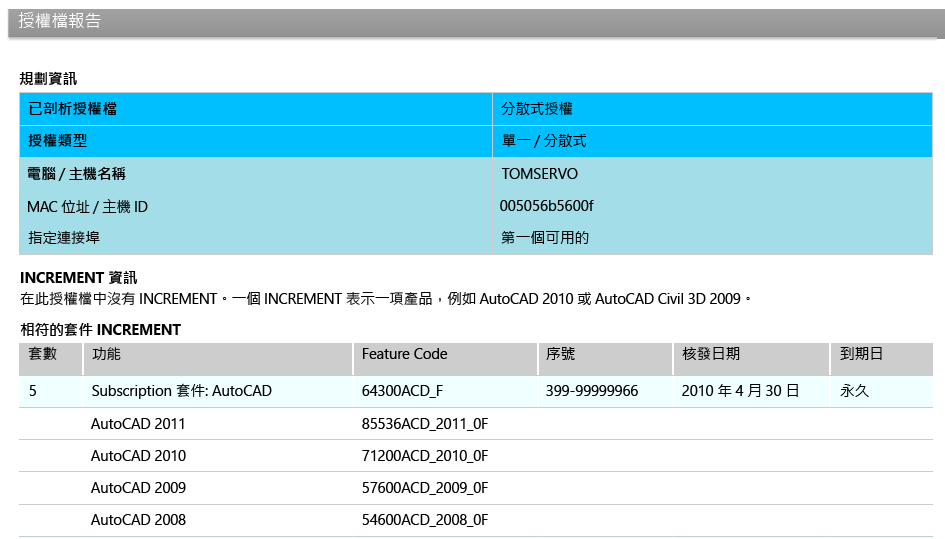

若要使用更易於閱讀的格式來查看授權檔中的資料值,您可以使用位於網際網路 www.licenseparser.com 中的「授權檔剖析程式」。此公用程式將於表格中顯示授權檔的資料:
範例授權剖析程式顯示
當使用網路授權的選項檔時,產品功能代碼的清楚顯示將會非常有用。許多的選項檔參數都需要指定產品功能代碼。
